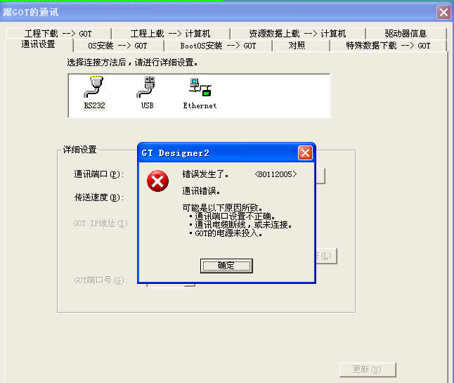

三菱GT1055-QSBD-C在灌程序时老是提示:80112005 通讯错误。 是不是屏幕版本问题啊??

如果能正常读取的话,说明连接正常。换换com口试试,或者检查连接速率

。。。。能读取就表示连接成功了啊!!昏倒。

用USB接口更好通讯。

谢谢楼上的,不过现在的问题是手头没有usb转接线。

找一根普通的手机用的MINI接头的USB线就可以了。

谢谢楼上的,找到这种usb数据线了!!
