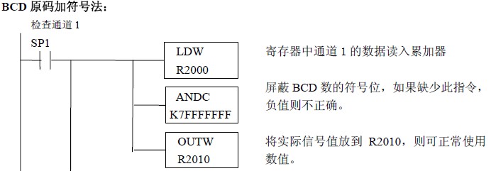

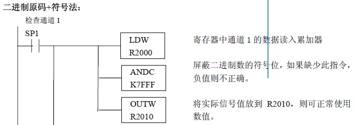

二进制原码加符号法;
ANDC
K7FFF 不理解其含义
BCD原码加符号法;
ANDC
K7FFFFFFF不明白,请各位师付说一下
以上为光洋DL250 PLC温控模块程序。在此谢谢各位了

ANDC這個指令個人認為是邏輯與指令。7FFF也就是0111 1111 1111 1111
屏蔽R2000最高位(符號位)然後將值放到R2010

同意6楼。最高位为0,其余位为1,作相与运算,则结果中最高位为0,其他位不变,可以将负数转换为正数。应该这么理解。
