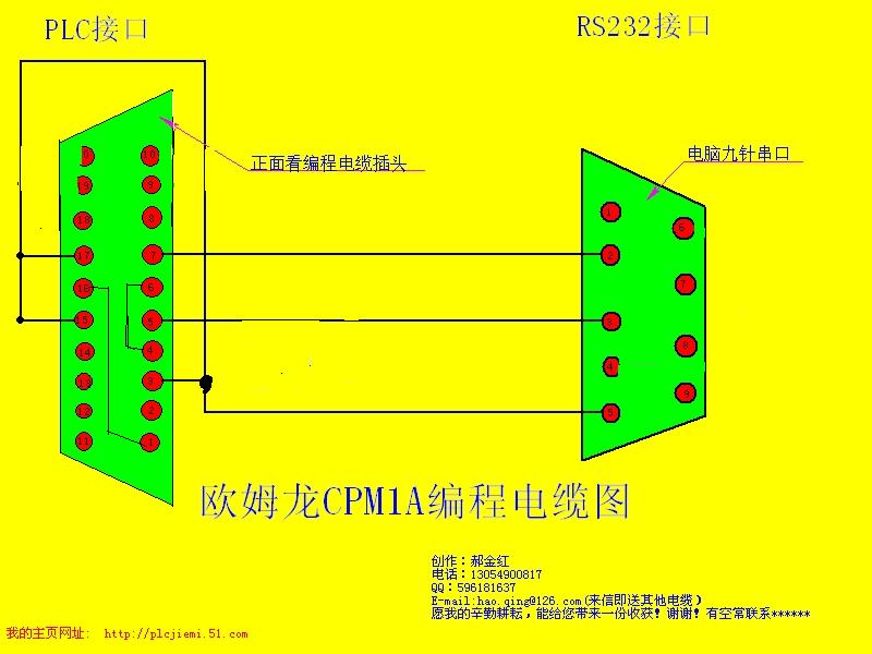

欧母龙的CPM1A的编程电缆可以自已做吗!有谁有接线方法吗;有图最好;谢谢了

可以的,你看看

CPM1A 的编程口比较特殊。。。除非有扩展9针串口。。。。

线是可以自己做,可那头子上哪去搞呢

那个头在哪有有啊!

头子卖电脑的那里就有啊。
