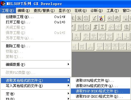

请问站长,我从网上下了些pmw后缀的例子想看,但是好像打不开啊
我装的是GX-DEVELOPER-8.34
要用什么打开啊?

PMW是老的编程软件写的,
用GX DEVELOPER也可以打开的
这样操作:
