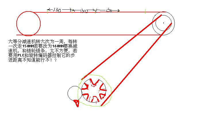

请大家给提供个方案,要经济,成本不要超过用等份减速机过多,

走的距离变化3种以内可用旋钮选择的方式,在PLC内部预先设定好脉冲,跟编码器的脉冲比较就行了(速度不快也可用接近开关检测),3种以上10种以内可用单按钮选择指示灯显示的方式,再多就用触摸屏加PLC。

同意楼上。如果设备本身没有PLC的话,用编码器直接接到高速计数器上来控制,简单易行。

建议用FX1S和步进马达控制!还可以改变不同的转速和分度!我有成功的案例!自动投包机做了几百台了!没出过问题。

一楼和二楼的建议不错,三楼的请问步进电机能带动吗?双链条长3M,拉重20KG能行吗。谢谢大家,走的速度不高,不用旋转编码器用接近开关或光电开关是不是要做一个旋转码盘,精度能做到吗?走的距离要精度到0,不要走不了几圈便有误差

如果精度要求很高的话还是选用编码器。
驱动装置选用伺服电机。

每一步的精度不要求太高,但是误差绝对不能累加

可以机械解决的还是考虑机械,不行才考虑电气

    LZ,我也建议用伺服电机,用相对位置控制模式,没有积累误差。
