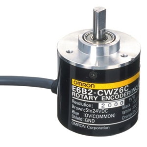

我看到过一台好像走纸用了一台编码器,是欧姆龙E6B2-CWZ6C,有用过的给讲一下应该怎么去应用,即旋转一周能输出多少个,后面的E6B2-CWZ6C-10 2000P/R 5M是什么意思

2楼的   那个编码器转一圈是有 2000个 脉冲的
