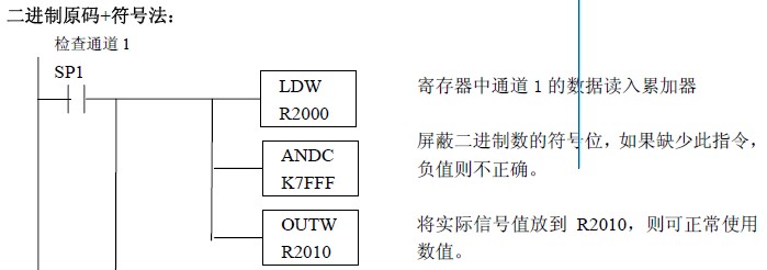

二进制原码加符号法;
ANDC
K7FFF 不理解其含义

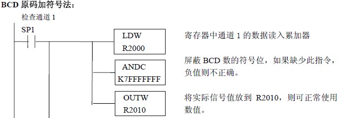

BCD原码加符号法;
ANDC
K7FFFFFFF不明白,请各位师付说一下

K7FFF在应该是指16进位的7FFF
二进位0111=16进位7
二进位0111 1111 1111 1111 = 16进位 7FFF
不管以7FFF 或是7FFFFFFF来做AND
都是将最高位写成0
因为负数最高位元为1

我在手册中只能查到AND这个指令,并没看到ANDC这信指令,那AND加上这个C又是代什么呢?
hanqin
1201 个
1226 点
3115 分
在线时间: 925(小时)
2009-01-09
2023-10-27
查看hanqin的
发表于: 2009-12-15 14:53
好像和西门子的指令有点像。
