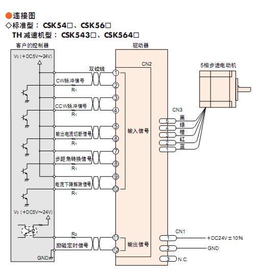

麻烦各位指导一下,csd5807n步进电机驱动器怎样控制,用PLC可以吗,怎样接线。

就照你这张图接线,客户控制器就当PLC,CW与CCW分别控制正反转。相关程序自己开发,家园有样例!多看看!你有这款步进驱动器的说明书吗?
