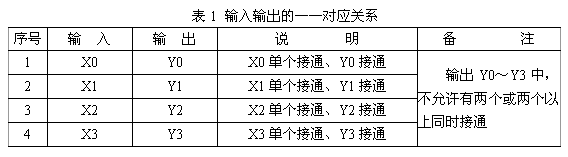

    实际问题中,随着工艺要求、产品对象的不同,对程序会有针对性的个体要求。由于本文主旨是编程方法的介绍,为具一般性,故把问题归结为输入对输出的控制,即:
    给定四个输入X0、X1、X2、X3,四个输出Y0、Y1、Y2、Y3;每个输入对应一个输出,但每次最多仅允许一个输出接通;当输入X0~X3全部断开时,输出Y0~Y3保持前一状态不变;参见表1。
    从表1可看出,输入信号的正确,是保证输出正确的前提。所以,对于该问题的编程思路,可以是:
    (1)判断信号是否正确;
    (2)根据输入信号状态决定输出。
    也就是,有且仅有一个输入接通时,将转换到对应的输出。例如,开始时,X0~X3、Y0~Y3全是断开的;接通X0、则Y0接通,断开X0、Y0保持接通;再接通X1,则Y0断开、Y1接通;如此类推。
    当然,在X0~X3全断开的情况下,也可以设定条件使Y0~Y3全断开。

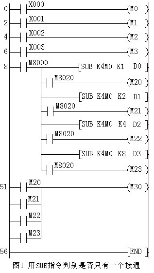

 2. 判别是否只有一个输入接通
    对于输入信号数量的判别,文献[1]分别用SUM、ADD、FOR、LD=、INC等指令进行了介绍;按照文献[1]的思路,本文试用减法指令(SUB)来判别是否只有一个输入接通。
    参见图1,M8020是零标志,当SUB指令运算结果为0时,M8020接通。例如,当X1接通,则M1接通,由位元件组合成的字(K4M0)=1,所以M20接通。
    同样地,(K4M0)分别等于2、4、8时,有对应M21、M22、M23接通。
    由于X1~X3有接通者时,(K4M0)有确定的值。也就是,当(K4M0)等于1,就不会等于2、4、8;等于8,就不会等于1、2、4。
    因此,当M30接通时,就表示只有一个输入接通;若有输入接通而M30不通,则表示输入信号不正确。
    在出现错误信号时,可以给出提示信号,或者将信号锁定、等待处理。具体如何编程,应根据试验要求或工艺要求而定。

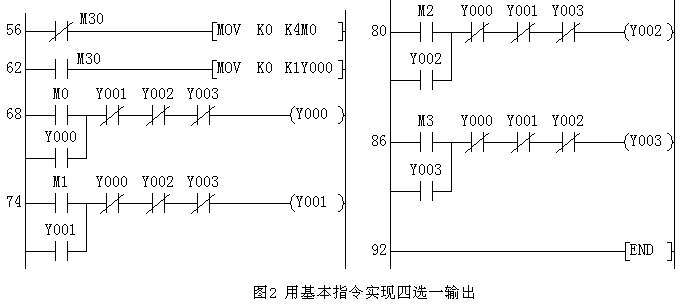

3. 1 主要用基本指令编程
    接图1程序,用基本指令实现四选一输出的程序见图2。该程序,当有多个接通信号时,输出保持原状态不变,后接通的信号无效。
    倘若图2程序中的Y0~Y3,分别代表一个过程、或者一系列输出,则再按这种思路编程,程序将会比较复杂。

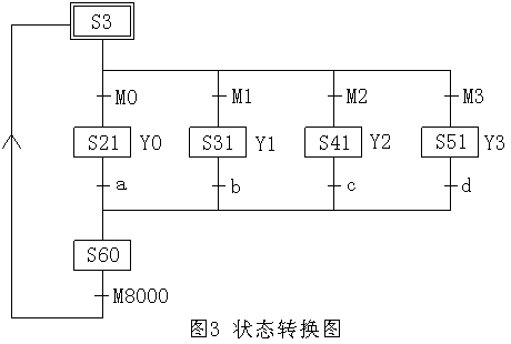

3. 2 采用STL指令编程

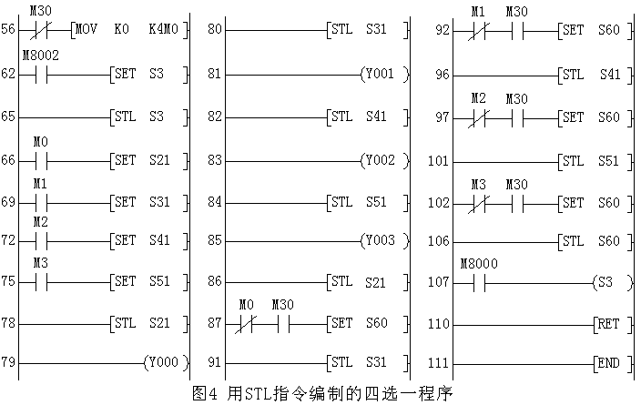

    采用选择性分支,其状态转换图参见图3。当输入信号正确时,转换到相应的流程。例如,当仅有X0接通时,M0接通,则状态器转换到S21接通。实际程序中,在STL 21之后,还可以设立一系列动作或状态。
    根据图3,接图1编制一个示意程序如图4所示。同样地,当有多个输入信号接通时,该程序将保持原输出不变。
    将图1、图4程序结合,用“梯形图逻辑测试”进行仿真。
    运行程序,强制接通X0,可见到Y0接通;同样,单个接通X1、X2、X3,则分别对应有Y1、Y2、Y3单个接通。
    若需在多于一个输入接通信号时,禁止输出或作其他处理,可另编制相应的程序。图4程序可由编程软件转换为SFC程序。
