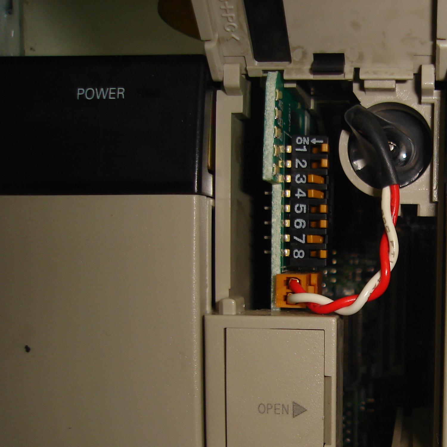

请问guochunyi欧姆龙CQM1HPLC上的DIP的功能?谢谢。[

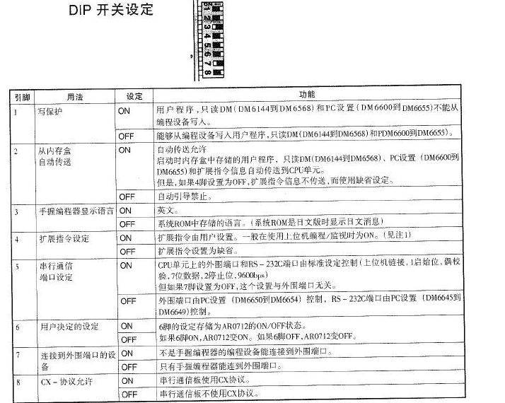

发表于: 2009-12-08 12:15
