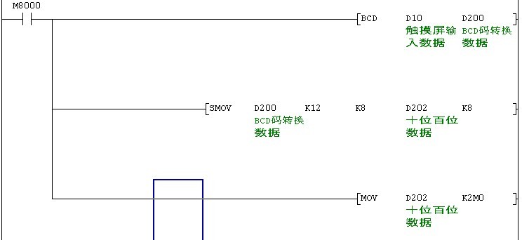

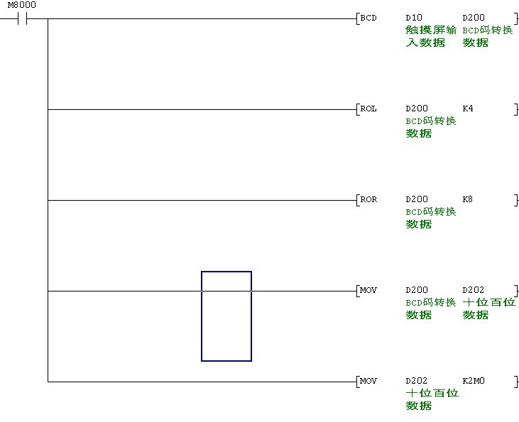

比如触摸屏输入654,移动到PLC中的D200区了,如何把个位十位,百位,分别读出来送到一个DM区呢

数学知识呀

发表于: 2009-12-07 16:47
你看看,请多指教!
按位存储.rar
(11 K) 下载次数:424
下载积分:+3(sjm213) 热心助人

发表于: 2009-12-07 16:48

发表于: 2009-12-07 16:59
3楼办法更好。

先把触摸屏过来的数据D20用BCD指令转换成BDC吗 存在D200中,软后用位移动指令SMOV吧十位 百位移动到D202中,在用MOV指令传送到M0-M7中
