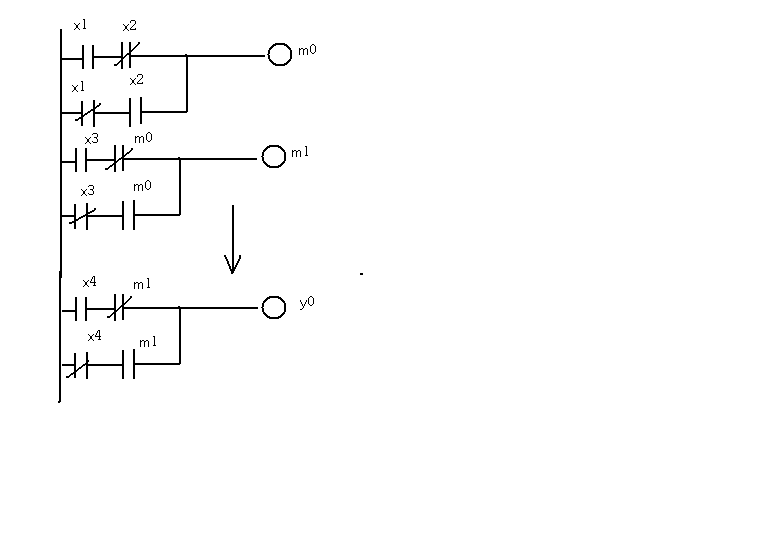

我只是想看看怎样做

发表于: 2009-12-06 16:30
描述:多地控制
见图,当然不可能用PLC,只是一个问题。
下载积分:+1(谢智) 热心助人

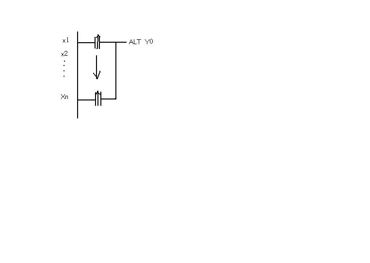

发表于: 2009-12-06 16:38
用按钮做如下:

发表于: 2009-12-06 22:48
用触发器,开关可以有很多个。
