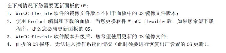

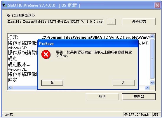

使用以太网进行通讯,能连接上,读后就(显示无法备份该操作系统镜像)。prosave软件版本V7.4.0.0
屏显示loader v0.101.01.0.01.76版本

OS后进行。用V7.4.4.0的版本试试.

等更新OS ,没有备份的必要了。

这里有西门子官网说明,需要如何进行OS的说明.
