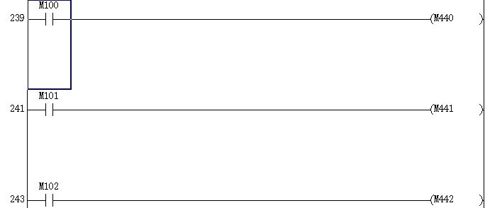

我看这图在图中和其他没有什么联系。不知有何意义呀?他也不是触摸屏的位元件。这段程序能工作吗?谢谢!不知是不是和这个传送指令mov d95 k2m100有关系呀!是什么意思解释一下好吗?

把存在D88中的ASCII分解成位显示出来

利用D88的位控制相应的MXXX

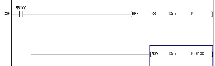

大家给我看看第二图的意思好吗?谢谢了!

你的程序中应该还有DECO\CMP之类的指令,确认一下,如果有就把它们看懂吧!

把存在D88中的ASCII码控制M100~M107的状态。

K2M100
是M100----M107组成的一个寄存器
用D95来控制M100-----M107的通断
大家给我看看该图的怎么讲?
