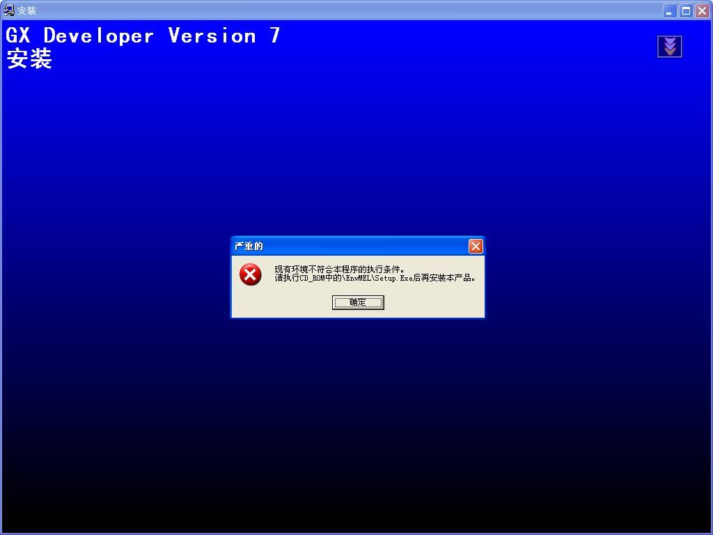

求救!我安装三菱PLC程序GPP7.08,为何在XP系统不能安装?显示如下!
zhyz
查看zhyz的
发表于: 2007-09-12 07:26
如图所示

你找一找安装的文件夹里,有一个文件夹叫 ENVMEL的
进里面去,点里面的SETUP,安装,
这个叫环境
安装好了就可以正常安GX DEVELOPER 了
