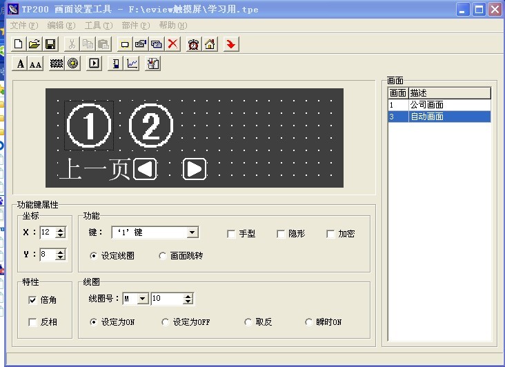

描述:文本程序

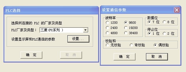

描述:PLC通信设置

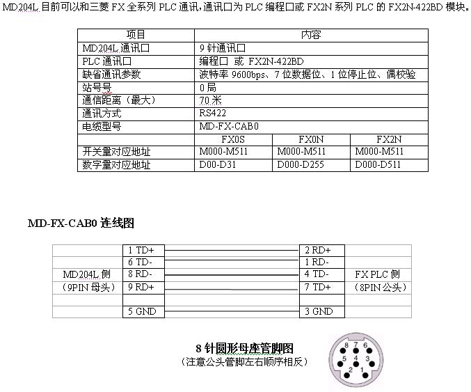

描述:PLC与文本的通信线图
我在学习EVIEW-MD204LV2的编程!可我有好多问题不明白?
我在EVIEW的屏上写了M10控制起动PLC的Y1可是我写进去就是没办法控制!我不知道问题出在那里请各位高手指点?
我用的PLC是FX1N的
