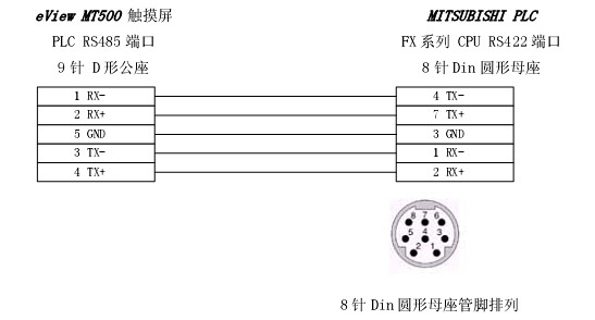

你好:MT506与三菱FX1S的通讯线怎么做啊?

eview人机与FX系列PLC连接线

线可以自己制作,接头要用对
