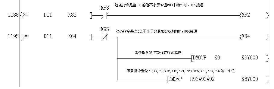

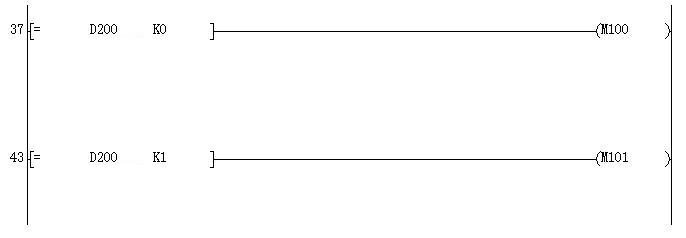

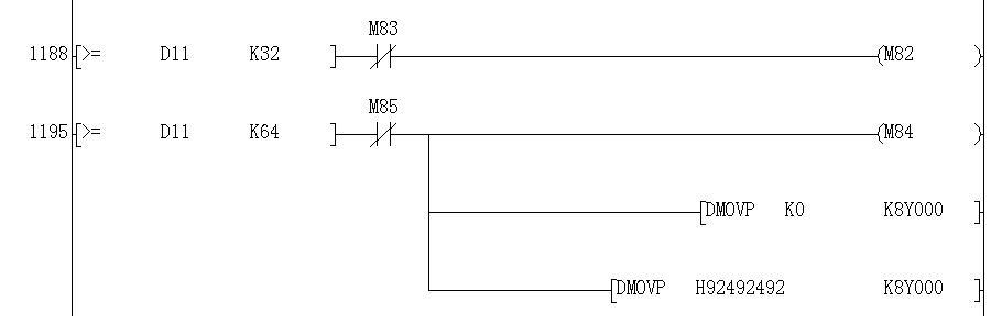

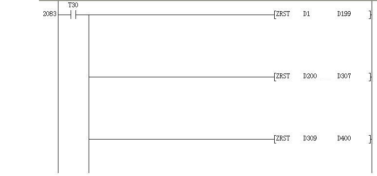

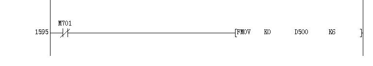

本人初涉三菱PLC,请各位大侠们给我解释一下以上四幅梯形图中所包含程序的含义,不尽感激!!!

图1实在不清晰;
图2当m701为0时将0-5输出到D500-D505;
图3T30为1时D1-D199,D200-D307,D309-D400复位;
图4D200=0时M100接通,D200=1时MI01接通。

[FMOV K0 D500 K5]是将0这个数字分别传送到D500-D504里,其中K5就是代表传送5个

[FMOV K0 D500 K5]是将0这个数字分别传送到D500-D504寄存器里,其中K5就是代表传送5个数据寄存器。
