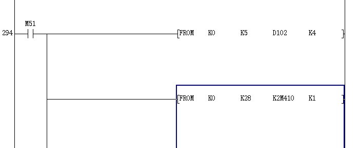

如上图中的FROM读出指令是什么意思?其中的字软元件K2M410怎么解释?谢谢各位的帮助!

K2M410:K2为2个4位的组合,即有8位.这8位的起始元件号为M410,那么这8位的组合就是M417\M416\M415\M414\M413\M412\M411\M410.

谢谢你的解答。我还是没有完全明白。不知你说的k2是2个4位的组合。不知怎么讲呀?
不知所指的是不是如图上的b0-b7吗?可以详细说明一下吗?再次感谢!

FROM  K0  K28  K2M410  K1,
这条指令是读特殊模块的某1个数据。
K0是模块的单元号为#0;
K28指要读模块#28号数据(错误代码?);

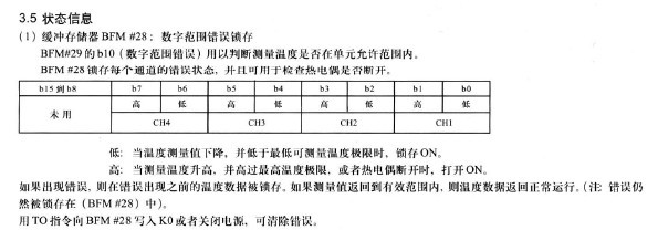

K2M410读到的数据存放到M417M416M415M414M413M412M411M410中,也就是正好CH1CH2CH3CH4的故障码b7b6b5b4b3b2b1b0;
K1是指读1个数据(#28),如果K2则为(#28#29)2个数据。

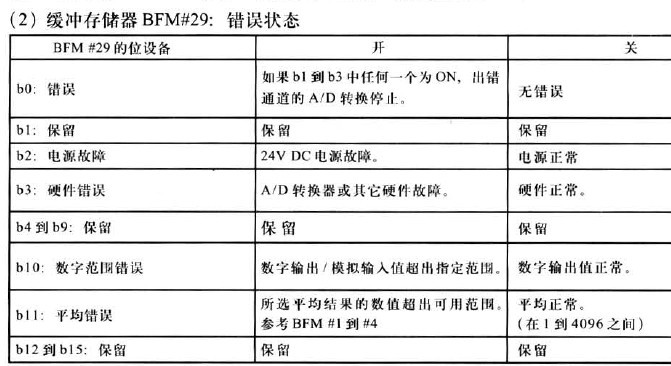

    gumeng

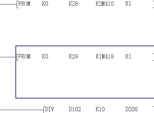

    麻烦你再给我说说这个图的FROM  K0  K29  K1M418  K1,中的k1M418,是不是把29#缓冲器的b1的错误信息<保留>在M418中呀?谢谢你了?

    麻烦你再给看看本帖上图中的FROM  K0  K29  K1M418  K1,中的k1M418,是不是把29#缓冲器的b1的错误信息<保留>在M418中呀?不知这样解释对吗?谢谢你了?
