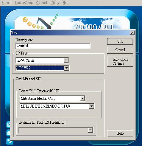

我在GP-PRO/PB111编程软件内想找可以编写GP37w2-BG41-24v 机型的软件就是找不到、我是新手请各位高手指点指点。还想请教各位高手、计算机与GP37W2的通信电缆线怎么制作、购买需要多少钱。   cyd123cyd@sin.com

發個附圖給你看看就知道了

谢谢老师.
能否告诉我GP37w2-BG41-24v 连接计算机线是怎么做的.谢谢...........

引用第2楼cyd于2009-11-28 14:36发表的 :
谢谢老师.
图本站有的参考,不过建议还是买一根好了,反正不

引用第4楼cyd于2009-11-29 09:04发表的 :
哦、谢谢老师建议。
    需要多少钱一根知道不?
只要不是買原裝進口的,應該都不貴,你可以在網上搜搜

大概80.00,不过经销商可以免费送的。
