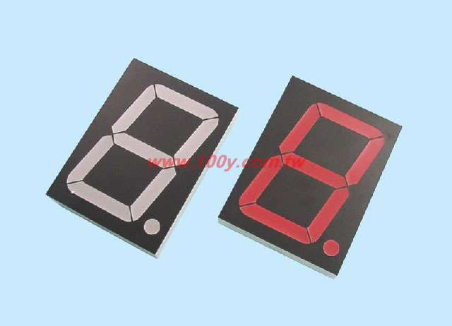

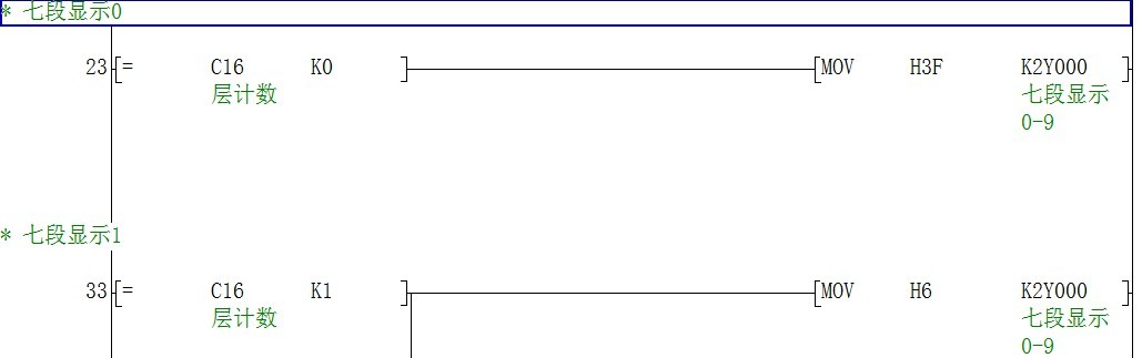

最近看到一个七段显示的程序,哪个达人帮忙解释下;显示0怎么是输入H3F?显示1怎么输入H6?
显示用那个图的(用了1个),好像有10跟线,也不知道怎么接线的?

传送H3F Y0-Y5输出,传送H6 Y1,Y2输出。H3F=63=Y0-Y5,H6=6=Y1-Y2。
