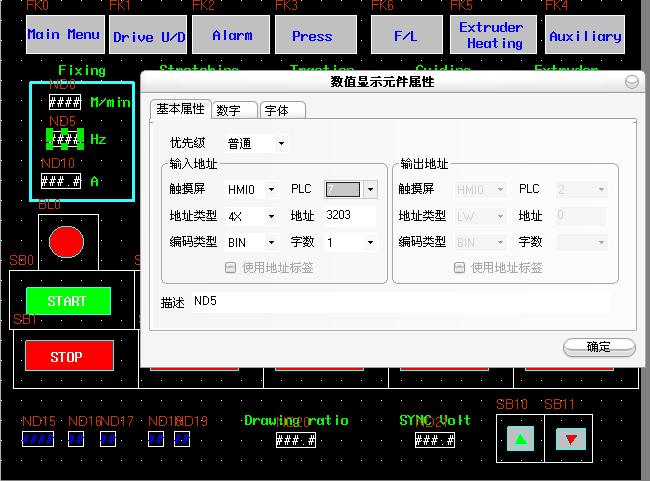

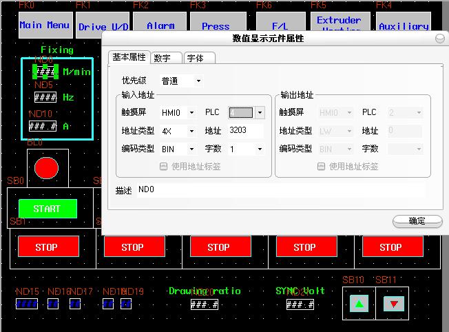

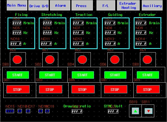

描述:编辑画面
描述:读取变频器频率位地址设置
读取变频器转速位地址设置
如果变频器是MODBUS RTU通讯格式的话就能直接和屏进行通讯。如果是MODBUS ASICC通讯格式的话就不能和屏通讯。通讯连接选择MODBUS RTU(2W) 具本编辑设置看我上图即可。另外启动、停止通过屏设置相应的位地址即可。

本例中,变频器采用施耐德 。

英威腾变频器与触摸屏通讯其实并不复杂,只要你在订英威腾变频器时说明清楚,要订MODBUS RTU的通讯协议,回来照着我上面做就能连的上了。
