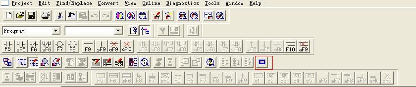

请教各位大侠,我安装了三菱GX simulator6-c仿真软件后,找不到软件的快捷方式,不知是何原因,请高手指点一下,感谢,。

GX simulator6-c需和GX Developer一起才能仿真,不能单独仿真

要先打开编程软件并开启一工程后方能启动模拟功能,如图中红色方框内的图标

    版主,我打开工程后仿真按钮不是蓝色的,是灰色的,点不到,是什么问题.

    安装仿真软件了吗?

    我的也是这样子 安装了 8.0的编程软件 6.0c的模拟 不管怎么弄都是灰色的

    是没装安装仿真软件,谢版主.

    感谢各位,我的问题已决,具体是这样的,先安装编程软件,后安装仿真软件,安装完成后,在开始菜单程序里找到melsoft应用程序,然后将图标发至桌面就ok了,
