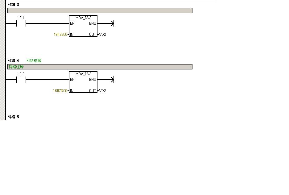

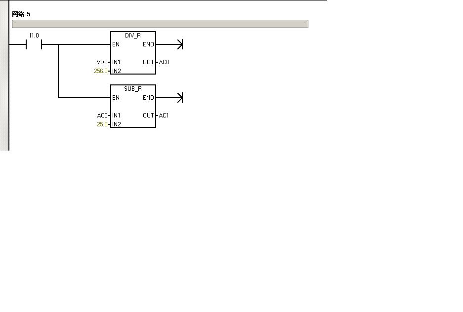

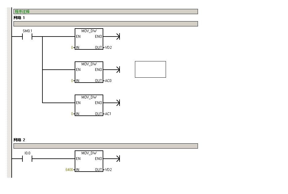

刚学习S7-200,自己编了一小段程序,在仿真软件上运行,却得不到想得到的结果。I0.0ON时AC1不为0值,I0.1ON时,AC1也不为25,请大家帮忙分析一下,看有什么问题?
谢谢大家!

发表于: 2009-11-24 20:47
将累加器的值通过MOVE指令传送到V区,再监控V区的数据。

发表于: 2009-11-25 08:25
辛苦版主了!
不过之前我将AC0、AC1换为VD6、VD8,监测时数值也不对,与AC0、AC1时一样。

发表于: 2009-11-25 09:32
其实此程序是实现Y=X/256-25的功能。不知问题在哪?求谢各位高手指点,刚接触西门子!

发表于: 2009-11-25 11:09
VD2数据类型转换为Real先

发表于: 2009-11-25 12:35
谢谢版主!我明白了。
