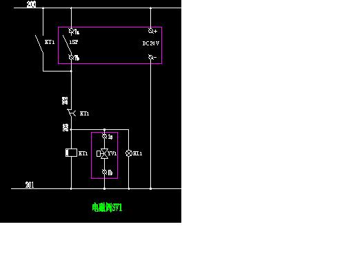

如图所示,是电路的一部分,所示电路比较简单,大家一看就明白。
当7a和7b之间有一个闭合的信号时,打开电磁阀SV1,延时一段时间后断开(假定设定10s吧)
问题和现象:
当电源以及图中所示负载是DC24V时,延时时间到,灯不熄灭,时间继电器线圈不失电同时伴有滋滋的响声,经过判断处理,若将灯线断开,时间继电器线圈能在延时到后失电,线路正常工作。
当电源以及图中所示负载是AC220V时,一切正常
当然在原指示灯处先用中继替换,再将信号给指示灯,也能满足控制要求,但因电控箱尺寸所限,不可再加额外的什么电器。
请问各位高手,为什么DC24V就出现如上所说现象,若现在只能用24V电源(原因外部电磁阀工作电压已确定),该怎么办?谢谢!大家畅所欲言!

看来该现象与指示灯有关,请问指示灯有否储能元件?
另外,1SP信号是瞬动信号吗?

    1SP是油水界面开关的一个继电器信号,常开点,SV1是个排油的电磁阀,1SP信号接通,开始排油,所以1SP实际工作时仅仅接通一下,模拟的时候不用考虑,我是直接用短接线短接一下7a和7b就拿掉,此处应不存在任何问题!
    指示灯AD11-22/21-5GZ DC24V绿色 在样本上说明是电阻式指示灯。
          AD11-22/41-5GZ DC24V 为电容式
    谢谢楼上,大家请继续!

    在时间继电器线圈反并一个二极管

    该二极管的参数如何选型?这样确定有效果吗?

    这样应该是可以的1n4001-1n4007随便啦,没啥要求

    由于你的时间继电器线圈与电磁阀均为感性负载,在时间继电器的延时断开触点断开后,它们两个会产生与电源反向的感应电动势,通过你的指示灯形成回路,并且有两个感性负载,很可能产生振荡,所以时间继电器的线圈会在反向电动势的作用下得电闭合并且可能会有震颤,三楼说的很对,在电磁阀与继电器的线圈两端并联一个与它们的电源反向的续流二极管,应该可以解决这个问题。

    并联一个反向续流二极管,我以前碰到过类似的问题,我就是用这个方法解决的.

    应该是指示灯的内阻太小造成的,当用DC24V时,指示灯并联在时间继电器的线圈两端,指示灯分流太大,造成时间继电器的驱动功率不够,当用AC220V时,刚好弥补了指示灯的分流,所以能够正常工作。如果你一定要用DC24V,建议将指示灯换成二极管式的指示灯,这种指示灯内阻大,分流小
