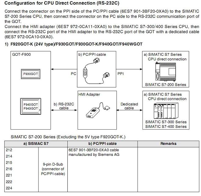

菜鸟向高手请教西门子S7—200——224CN与三菱F940通讯连接方式?

发表于: 2009-11-23 13:49
如下:

谢谢高手,但我用是原装PC/PPI做通讯线,还连不上,触摸屏与PLC已选择了PLC的型号与通讯波特率,站号,停止位,但还是显示通讯故障。
