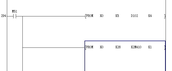

引用第4楼xtayasf于2009-11-24 08:13发表的 :
对不起,我更正一下:
TO K2 K0 H3330 K1 中K0是0#缓冲存储器,不是0#通道。
追问一下如下图的FROM读出指令是什么意思?其中的字软元件K2M410怎么解释?

发表于: 2009-11-27 11:31
将特殊功能模块0#的缓冲存储器以28为开始的地址中的一个字存储到M410-M417中
from k0 k28 k2m410 k1
k0为0#功能块,k28为模块的缓冲存储器的起始地址,k2m410存储被读取数据的软元件起始号,k1为读取1个字。
