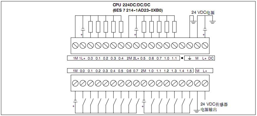

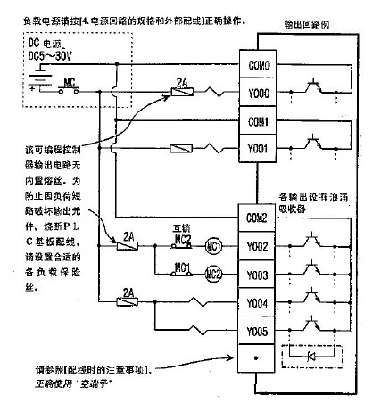

我是西门子的新手,请教各位:S7-200 CPU224cn 214-1ad23 oxb8 输出是PNP还是NPN的?谁有西门子的I/O图吗?就像下面三菱的这种介绍图(我要西门子的)

接线图可见200的系统手册

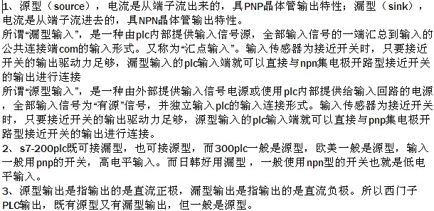

这张截图是我从某网站上下载的,关于S7-200CN的PLC,请教各位是否同意这种观点!请各位发表意见!
