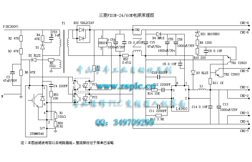

我有一台三菱PLC FX0N-60MR 加电后指示灯都不亮,我估计是电源板坏了。谁有电源板的维修资料(最好配有电路图)。各位大虾,帮帮忙

这图纸资料肯定是找不到的,自己动手画吧

看看这里

电源板坏一般都是整流块爱坏
