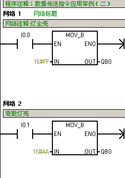

设有8盏灯,控制要求是:当X0接通时,全部灯亮:当X1接通时,奇数灯亮:当X2接通时,偶数灯亮:当X3接通时全部灯灭。
Y0 ,Y2 ,Y4, Y6,偶数灯;Y1, Y3, Y5, Y7.奇数灯。
选自《电气控制与PLC综合应用技术》张伟林主编,与大家分享一下,希望对初学者有所帮助!

程序图片:
