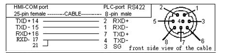

请问各位大侠。谁知道PWS1711-STN与FX1N-14MR怎样接线

多谢谢了。PWS1711-STN这头是25针(母)FX1N-14MR这头是8针(公)是怎么接线的。请大侠多帮忙

发表于: 2009-11-16 16:40
Regards
