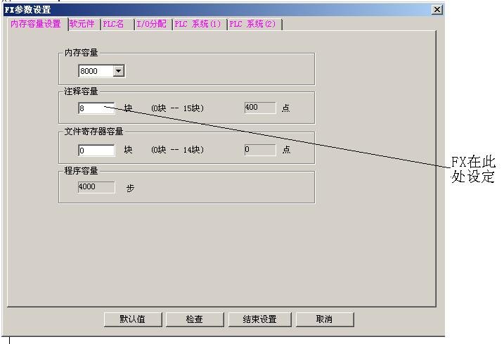

从PLC中读出程序,为什么读不出软元件注释,甚至连软元件注释读出选项也没有?(我还特地把有软元件注释的程序先写进去再读出也没有选项),希望那位师傅可以帮忙解答一下,在这里万分感谢!
我是特地编写程序的时候把注释写进去的,写入时把注释这一项勾上了。但在读出程序时注释没有勾选这一项,不知道那里可以选勾,只有程序,软元件内存什么的。
我用的是 GX Developer软件,FX1N PLC

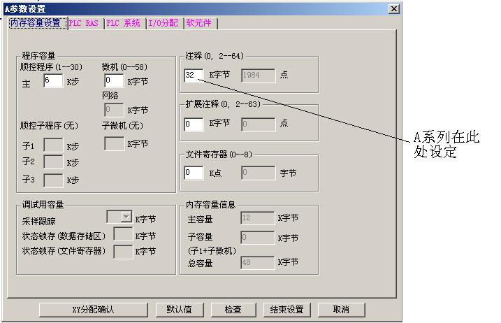

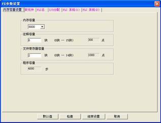

PLC参数中设置注释容量,
再写入参数和注释就可以了。
对于FX和A系列的都要这样。

一樓的師傅,你能詳細談談嗎?比如說要設置什麽的。

2樓和5樓的師傅,能具體說說在那個選項設置麼?
