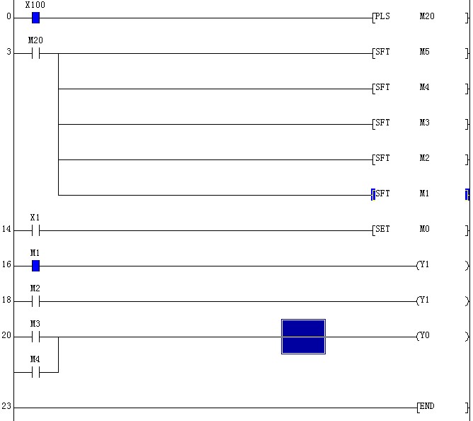

例如 此程序 为什么 y1不会得点!如果再 象上移 M2得电的时候 Y1会得电! PLC是 Q02h的!
aaaappppt
查看aaaappppt的
发表于: 2009-11-15 10:37
谁能告诉我一下啊!!!

跟SFT無關,是Y1線圈重複了
你改成這樣
LD M1
OR M2
OUT Y1
應該就可以正常了

这是一个双线圈的错误,PLC的基本常识

新手经常出现双线圈问题。
