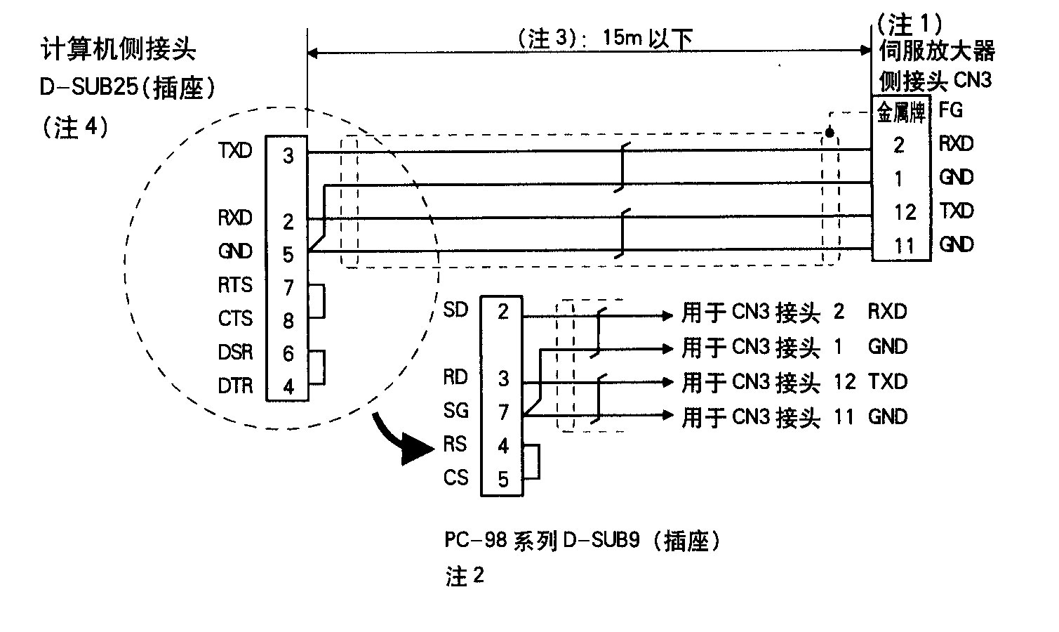

描述:三菱伺服通讯线
三菱J2S手册上的图可以通讯,我测试过了,发上来和在家分亨!!

真的可以 ??
