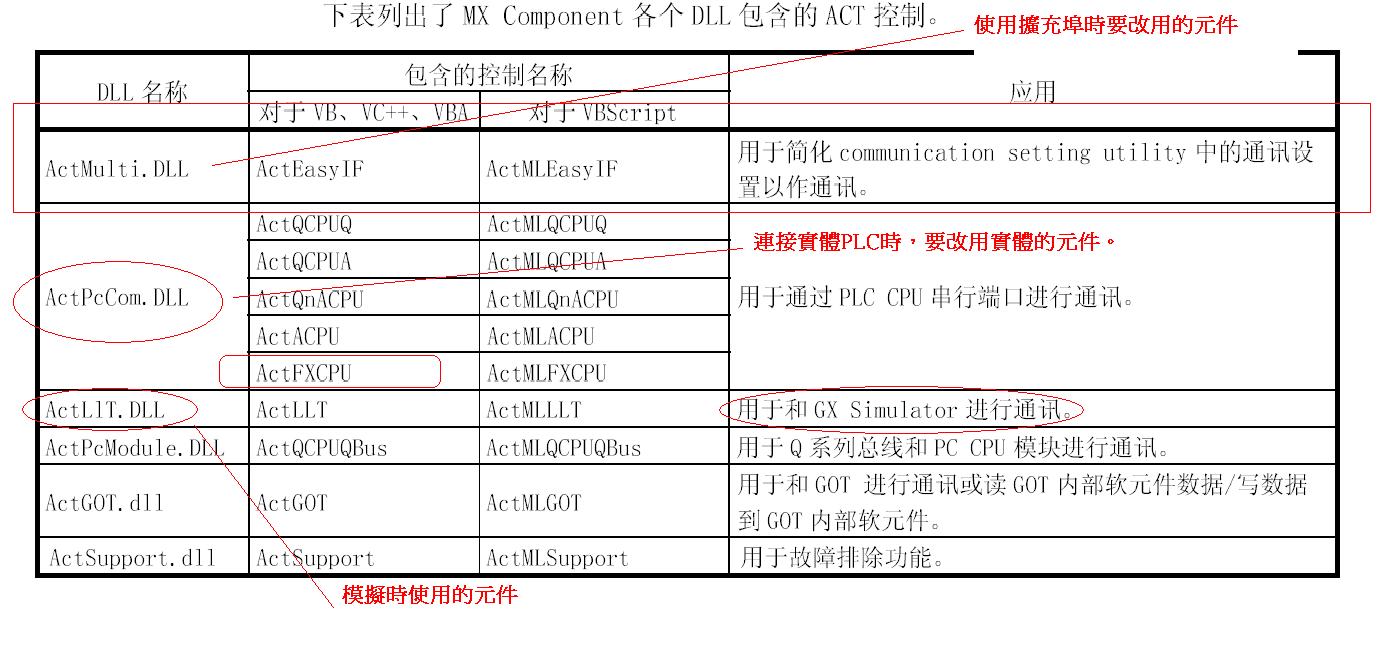

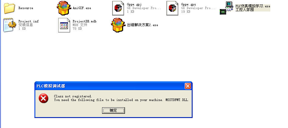

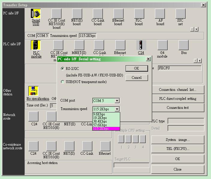

此方案针对七十七楼出现的问题[attachment=33684] 此方案针对三十五楼出现的问题[attachment=31751] 此方案针对二十四楼出现的问题[attachment=31696]

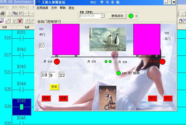

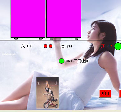

1 、狗是会动的,驱动Y22、Y23狗会前进后退,到开门X40开门检测位置,x40会接通;

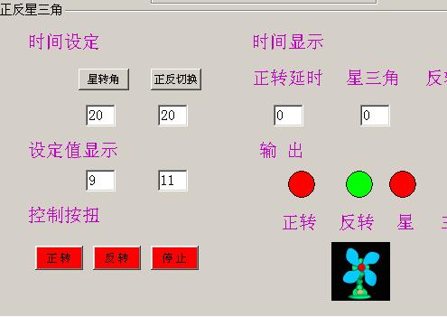

2、扇叶转动可以看下面图示了,相应输出参考使用帮助;

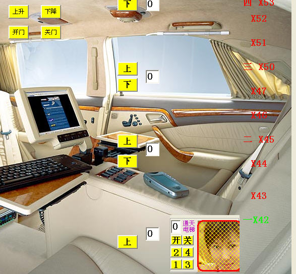

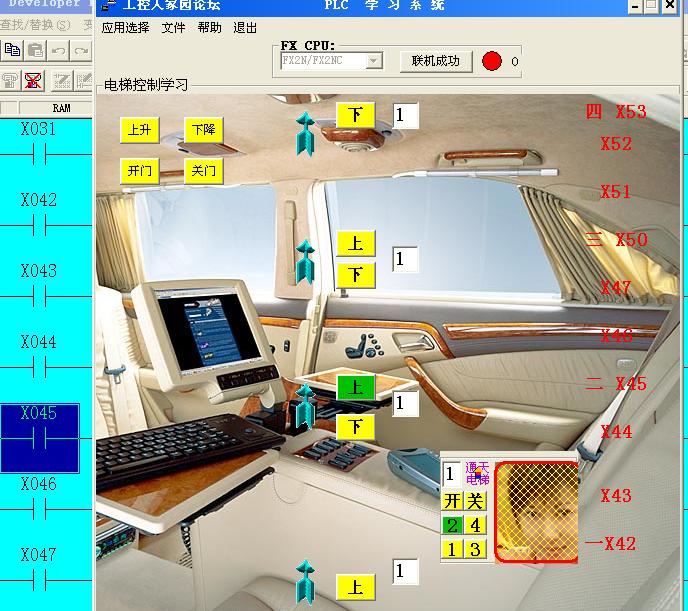

3、电梯也要驱动电梯上升或下降,才会出现对应的上、下箭头,鼠标箭头指向电梯的各个位置会有对应的输入、输出显示。

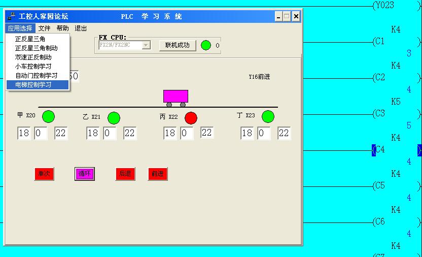

[attachment=31376]    如图示,即文件下载:
为大家更好的学习好PLC,大家使用中有什么不合适的方面,有什么想要模拟的设备,提出来了,我把它改进,加进来。以利大家学习使用。
