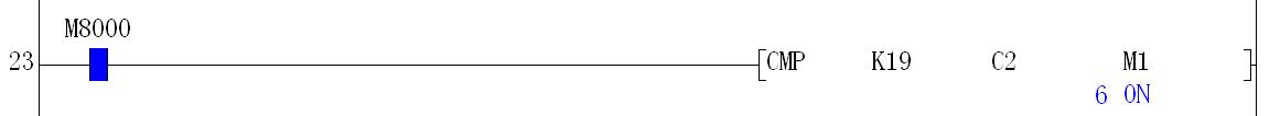

如图:我想 C2 等于19时M1在动作。可是现在是C2小于19时M1动作。这个程序应该怎么改,请高手帮助。谢谢
如图:仿真开始时,C1从5开始计数,为什么不从1开始呢?以后的各个循环就正常了。

看一下手册噢。应该是M2吧。

< ,=,>分别用三个继电器输出状态位。=时应该是M2.输出吧。

对调一下就好了,,m8000--------cmp c2 k19 m1

C2和K19也对调了,M1、M2、M0也都试过了,都不能使C2等于19时M动作。

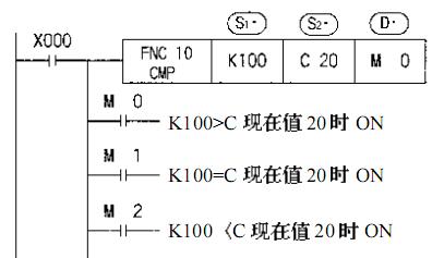

我看手册有这么一条
是不是这个原因。应该怎么指定?

[CMP K19 C2 M1] C2小于19 时M1会动作、C2等于19时M2会动作、C2大于19时M3会动作。

我的意思是C2等于19时M为ON。大于或小于19是为OFF.

XO------------------------[CMP K19 C2 MI ] 你把程序改一下就OK了. 改为:[CMP K19 C2 M0],K19=C2 时 M1为ON,
如果按你写的程序,,那么当K19=C2时,是M2为ON. 具体的请看5楼说的那样.谢谢!

如果[CMP K19 C2 MI ] 指令,首地址M1,那么依次顺序自动占用M1<,M2=,M3> 如果:[CMP K19 C2 M0],指令,首地址M0那么自动占用M0<,M1=,M2> 别忘记RST它们,明白了吧,要看看指令的意识

能画一个梯形图说明一下吗。谢谢
