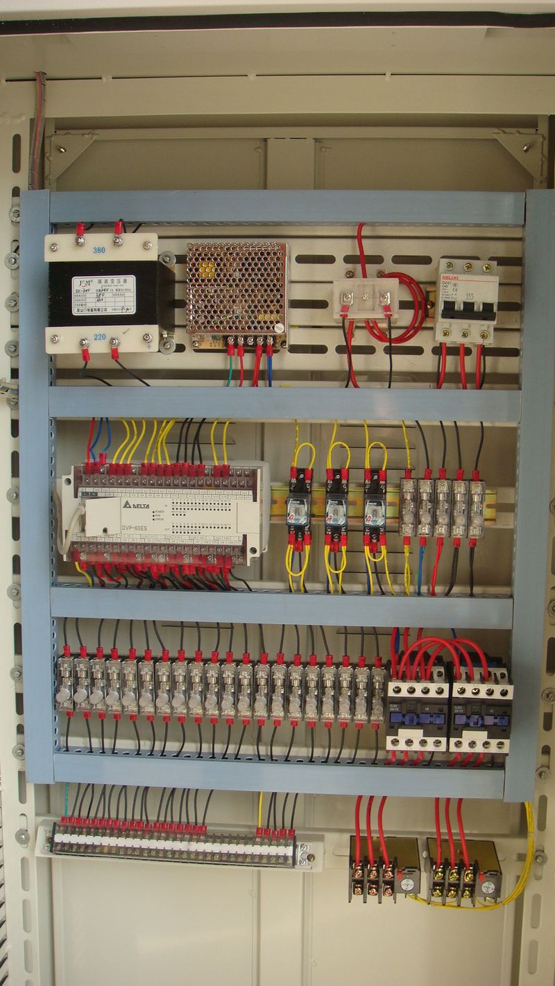

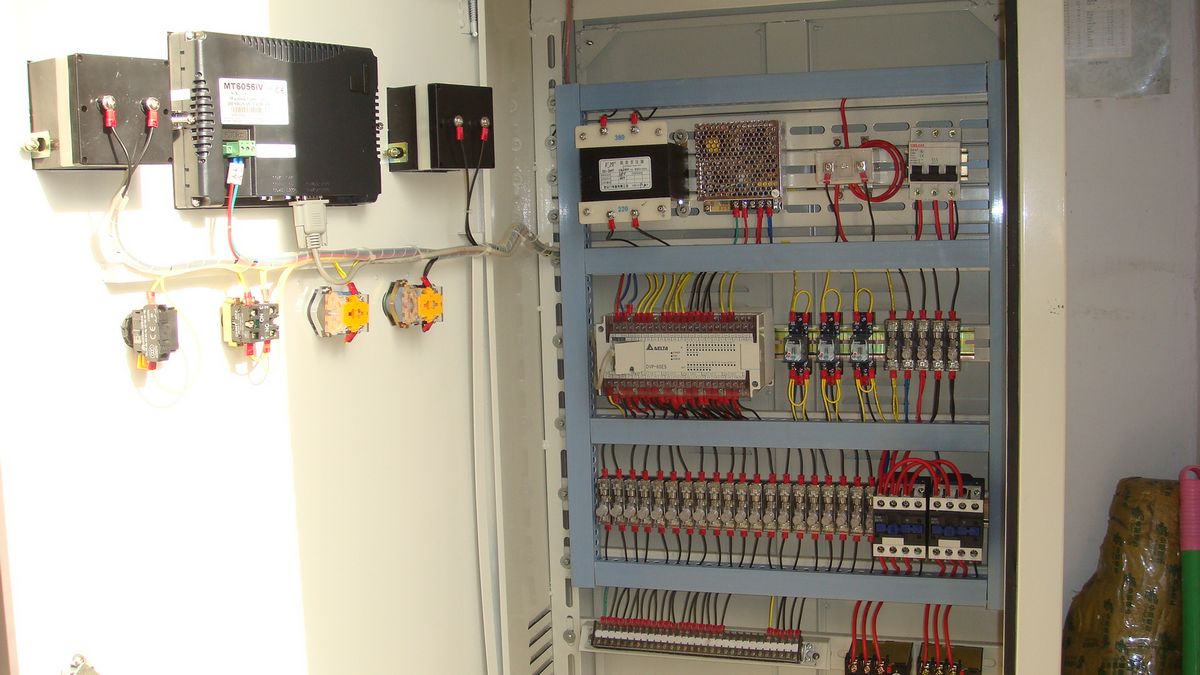

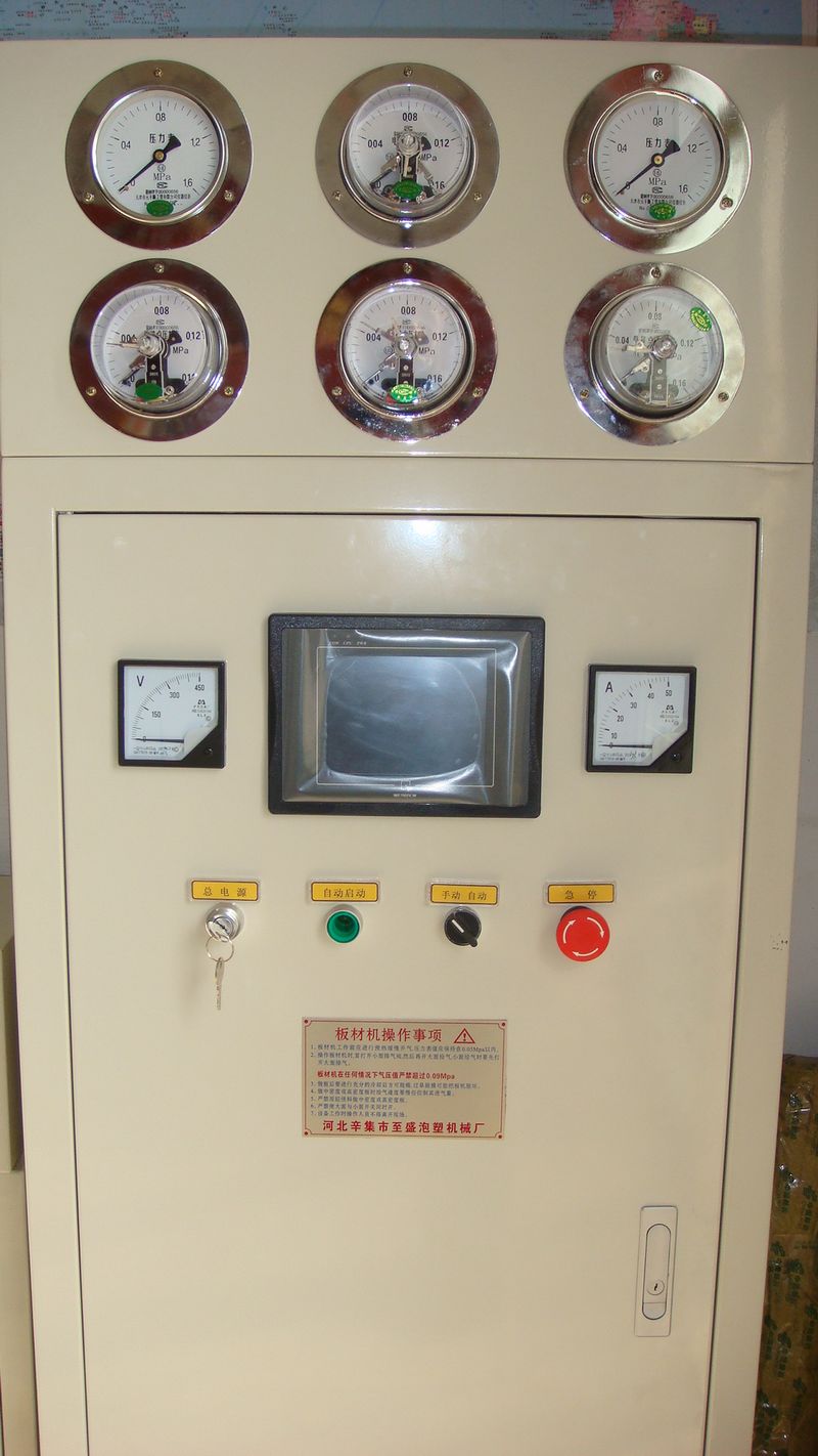

自己刚做成的!EPS 板材成型机电柜。

交流接触器上的连线往走线槽过一下会更好看些。

说句实话,太难看了。无论从电柜本身还是元件板排版走线等。

不错,不错的!只是电流表和电压表的走线和人机线在一起,有风险很大,一旦电流电流表出现过热的时候,他的线路也会完蛋,如果是互感式接出的电流表,当然就另当别论啦。。。。。。

做的不做,PVC线槽转角的地方切成45度就更好了哈。

油压表在电气控制的上方从运行安全角度来讲不是很合理。
朋友,那不是油压表,是气压表
