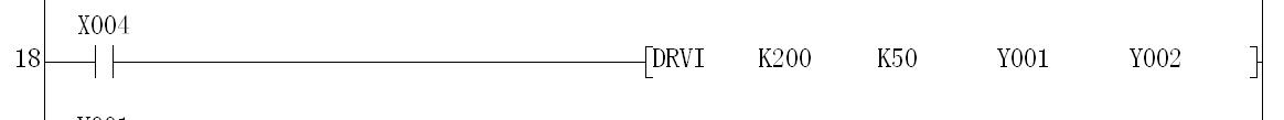

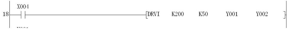

DRVI指令是这个意思吗?可以运行吗

你描述的应该是对的,但是这个程序在仿真软件中不能运行

如果换成DRVA指令可以吗。另外零点回归怎么用呢。

软件有时候不能什么都模拟的。

[DRVI K200 K50 Y001 Y002] K200是所要发送脉冲的个数,而K50是脉冲发送的频率,也就是每秒钟所发送的个数。

[DRVI K200 K50 Y001 Y002] K200是所要发送脉冲的个数,而K50是脉冲发送的频率,也就是每秒钟所发送的个数,三菱的应用指令是不能够仿真的。

DRVI 是相对位置控制指令,一般应用于点动方式。你的K200是输出脉冲最大值,K50是输出脉冲的频率。
