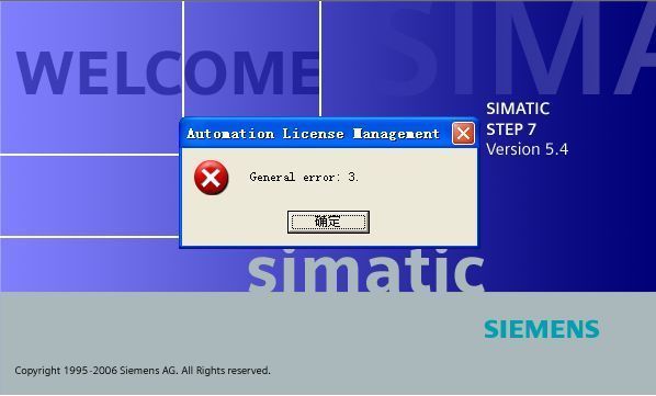

我的西门子好久没用了,打开就是这状况,怎么也开不开了,显示:
General error:3;
见附件图1 附件图1

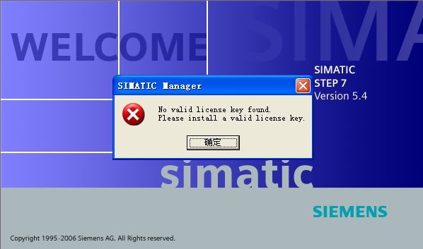

然后是
no valid license key found.
please install a valid license key.
见附件图2

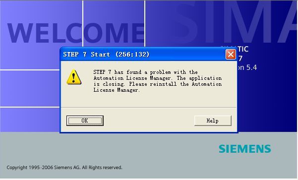

再出来一个
step7 has found a problem with the Automation license manager.
tha application is closing.
please reinstall the automation license manager.
见附件图3
然后程序就关了。
我的主程序是STEP7 V5.4的, 我在控制面板里试图修复我的 Automation license Manager V3.0+HF1, 可是他需要原始安装文件~
我这个是以前别人帮我装的,我自己没有安装盘,现在着急要用,竟然打不开了!
急求各位大大, 帮帮我啊?
附件是我文字描述问题的实际截图。

应该是授权服务器被其他软件关闭了,去控制面板/管理工具/服务/内将/Automation License Manager Service/该为自动并打开。以及服务内其他西门子的相关软件均设为自动并打开。

谢谢你哦!但是好像不是你说的这个原因呀,我看了一下,原本的设置就是你说的那个啊!
图片 图片
