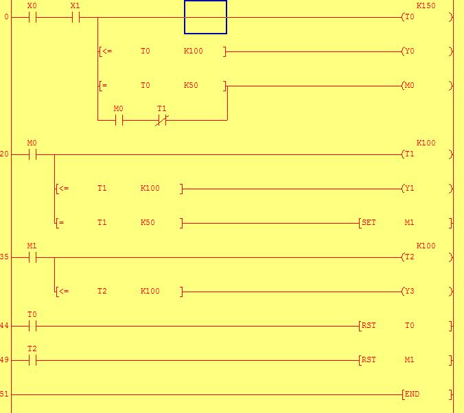

我想求教高手帮我编个 皮带线程序
要求:
PLC控制3个电机ABC 工作状态是 按下开始按钮A转动5S 后B转动,B转动5S后C转动每个电机工作10S后会停止5S循环往复。
希望有高手用FX2n系列帮我写个程序。谢谢。最好有电路图。 这是我买的教材上的作业但是没有答案。

我剛寫了一個,有興趣的話,可以看看!
