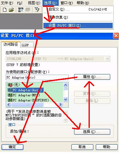

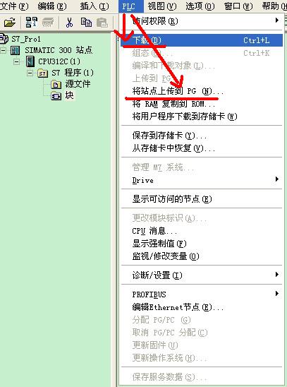

我是一个新手,请哪位高手指点STEP7-300如何上载下载程序的。最好是具体步骤,谢谢!!!!!

打开软件,设置好通讯参数,步骤见下图:
