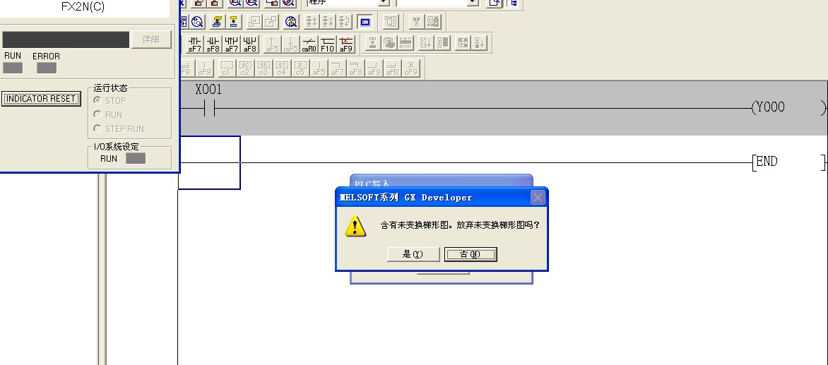

为什么我的Developer^simulator仿真不对?
老是提示“含有未转化的梯形图”
欢迎指导,

请按F4转换后再进行仿真.

谢谢啦,知道了
