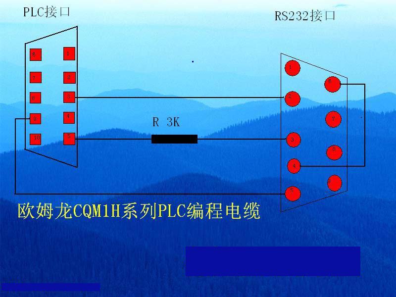

欧慕龙CQM1H编程电缆图

真卑鄙,盗版我的图

我用的不用电阻的.

按这个接是不能用的接口线接的不对
