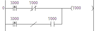

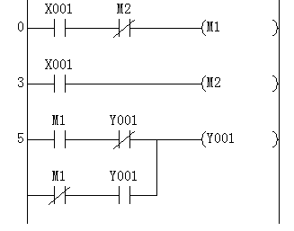

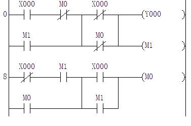

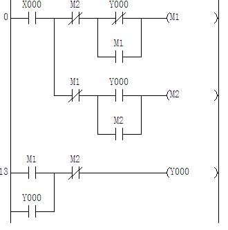

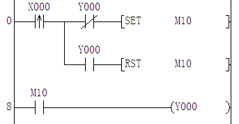

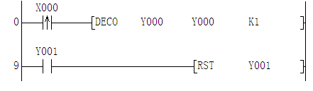

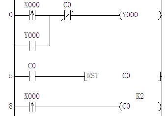

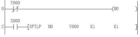

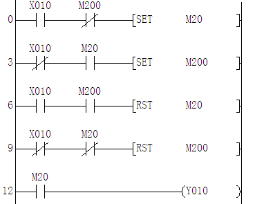

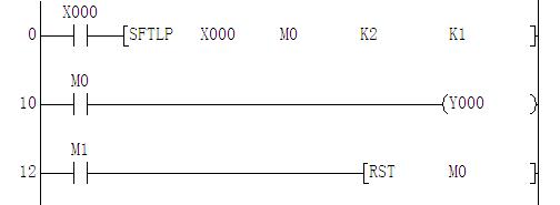

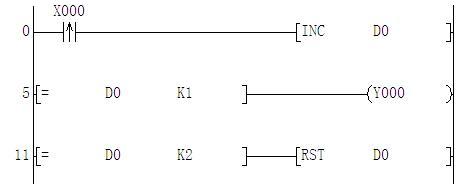

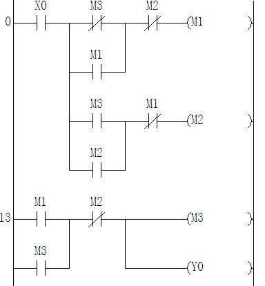

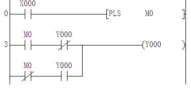

搜集的十四种单按钮控制启停的程序,觉得好用的话就顶一下。

不错,但是很多方法实质上就是同一种方法,因此严格意义上来说并不能称为14种。
