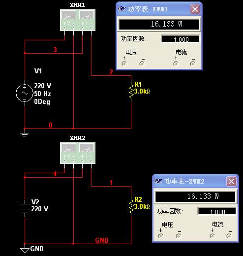

请教各位,把有效值为220V的交流电,与220V的直流电,共同接在有相同电阻的两个电路中,在相同的时间内,两个电路的电功率谁大谁小,还是相等?

发表于: 2009-11-05 23:12
交流电大

发表于: 2009-11-06 00:32
好像应该是一样,交流电有效值就是等同于直流所产生功率

发表于: 2009-11-06 10:59
交流电功率按有效值计算,故相等

发表于: 2009-11-06 11:08

发表于: 2009-11-06 15:02
直流大
因为直流=UI
交流=UICOSX

发表于: 2009-11-06 16:41
应该是相等的,我们常说的交流电压是说的有效值。

发表于: 2009-11-06 18:48
.相等.纯电阻电路功率因数等于1

发表于: 2009-11-06 19:16
一样大,I=U/R

发表于: 2009-11-06 22:01
一样大呀,

发表于: 2009-11-06 22:08
如是阻性负载,应该是一样大。
