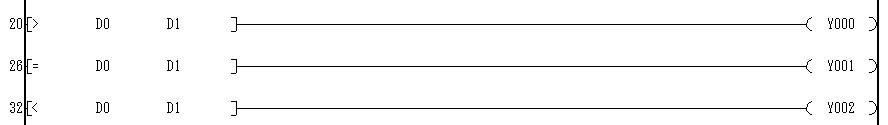

请高手详解一下三菱的节点比较指令,以及如何在软件上编程的,先谢谢了哈。。

(1)LD= D0 D1
(2)LD> D0 D1
(3)LD< D0 D1
(4)LD<> D0 D1
(5)LD<= D0 D1
(6)LD>= D0 D1
(7)AND= D0 D1
(8)AND> D0 D1
(9)AND< D0 D1
(10)AND<> D0 D1
(11)AND<= D0 D1
(12)AND>= D0 D1
(13)OR= D0 D1
(14)OR> D0 D1
(15)OR< D0 D1
(16)OR<> D0 D1
(17)OR<= D0 D1
(18)OR>= D0 D1
程序输入方法(FXGPWIN):
1:点空白的地方通过键盘直接输入以上指令
2:点-[ ]-或F8再输入以上指令
功能说明:
(1)LD> D0 D1
OUT Y0
END
当D0的值大于D1的值,Y0输出
(2)LD= D0 D1
OUT Y1
END
当D0的值等于D1的值,Y1输出
(2)LD< D0 D1
OUT Y2
END
当D0的值小于D1的值,Y2输出

编程手册 上说的够详细了
多试试
[img]http://www.28sp.com/news/UploadFile/200803/24/17277393.jpg[/img]
