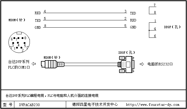

怎么和信捷XC系列的一样啊,编程电缆有可能通用啊。信捷手册上:
信捷XC-3 3——4和台达3-4
2——5 2-5 一样
5——8 5-8

可以没问题

可以的,我一直就在用

谢谢,总算找到了一根多用的,不过那天我问卖电缆的,他说信捷的不能用于台达,但台达能用于信捷,真不知道是什么道理,有试过的吗?

我的DVP使用手册上为啥是4-5-8-对2-3-5呢咋回事呢

我量了一下线果然象楼上说的为啥呢【DVP-ES]的
