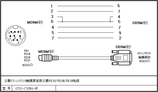

三菱触摸屏与三菱PLC的连接电缆,九针方头转八针园头的那种,自己制作的话最长可以支持多长?

如图,不知道可以做多长。
三菱触摸屏与PLC连接电缆
