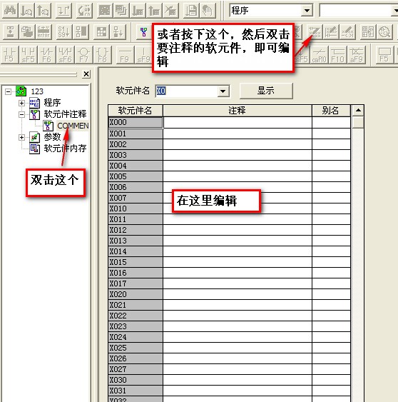

点击【编辑】【文档生成】【注解编辑】,然后双击你要注解的线圈,在输入框输入即可

发表于: 2009-11-04 18:50
