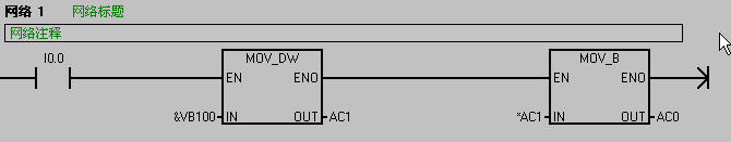

S7----200本人间接寻址会,但要连续存取指针所指的数据时需要修改指针,本人不会,怎样修改指针。用双字加(ADDD),双子加1(INCD)。字节加1,字加2,双字加4,具体的梯形图怎么写,本人实在不会了,有哪位老师能教一教。给他加分。

视当前数据格式而定,
若指针指向的是字节数据,则地址+1移动指针。
若指针指向的是字数据,则地址+2移动指针。
若指针指向的是双字或实型数据,则地址+4移动指针。

谢谢1楼,编出来了
